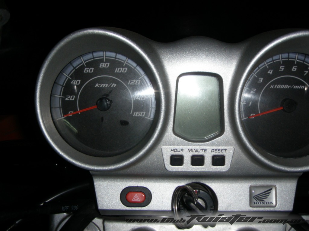

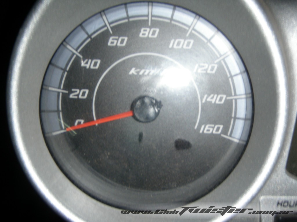

Bueno, perdón por la demora. Acá les muestro como quedó mi parabrisas después de una exposición directa al sol de 1 hora. Estábamos con todos los TWs cordobeces en el encuentro de la primavera, y al regresar, vimos como el reflejo interno del parabrisas le daba directo en la aguja. no haciendo un punto de luz, sinó como una "U":
Se vé claramente como afectó el centro de la aguja, y algunos alrededores que aparecen como "brillantes"

Hay una mancha de derritimiento cerca del "160", que fue hecha de la misma forma, pero 1 mes antes.

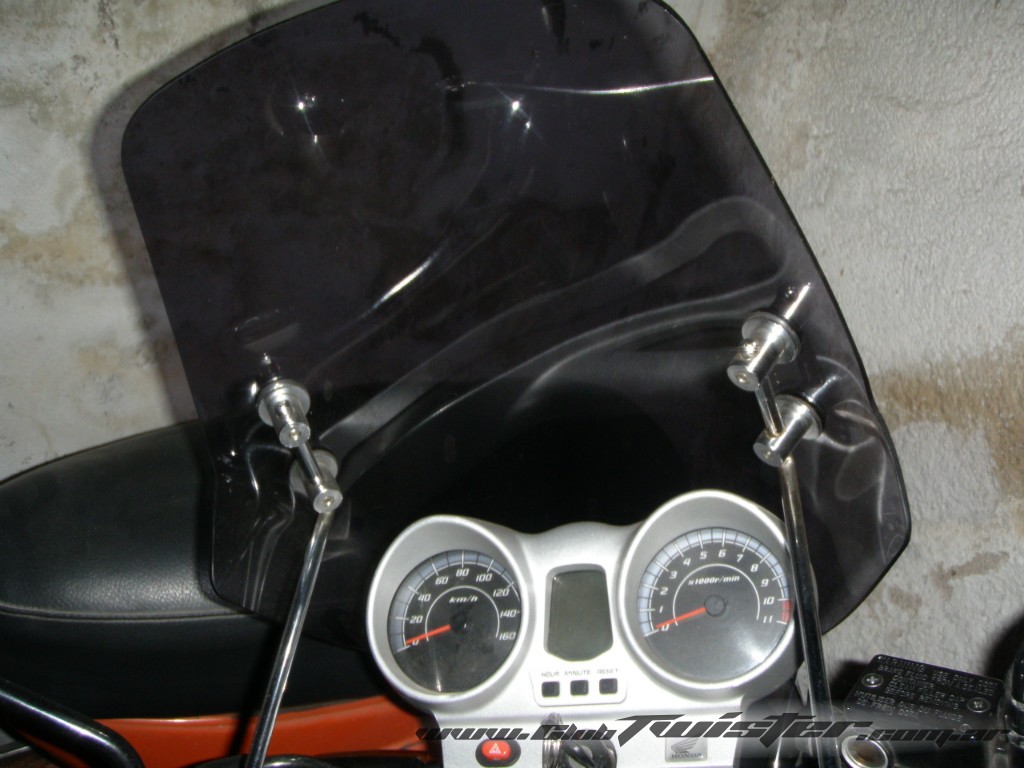

Y por último, una foto del tablero con el parabrisas fumé...
