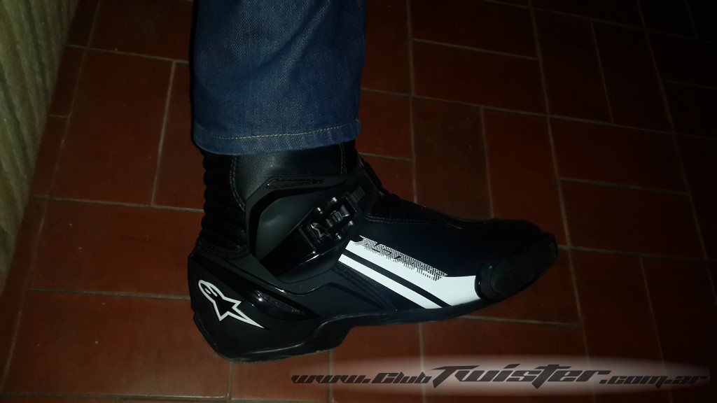

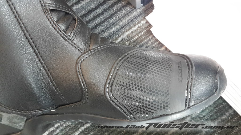

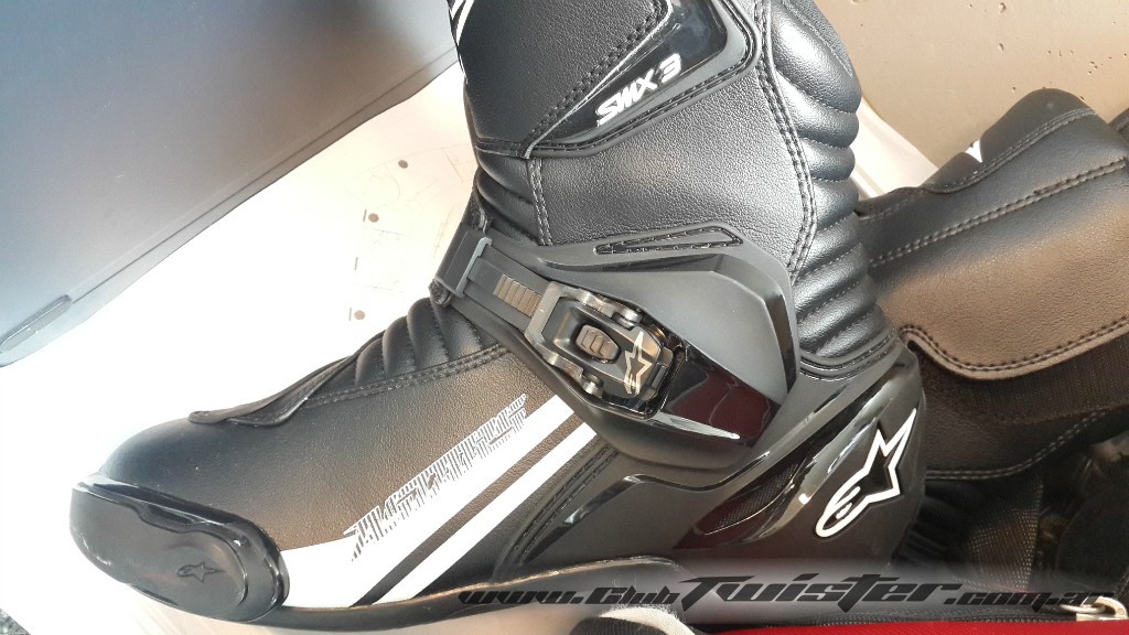

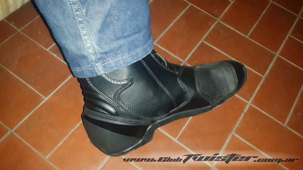

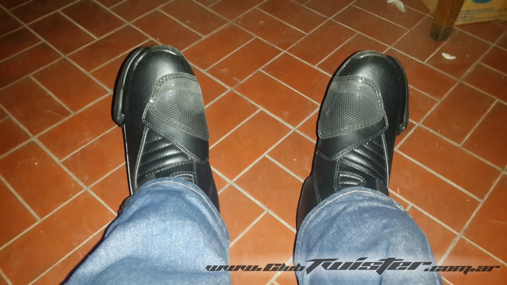

Chicos, me compre las botas smx3 lindas, cómodas, etc... Quería las smx 2 que son más cortas pero no las tenían, tenia miedo que las 3, al ser mas altas me quitaran movilidad pero ni ahí… van muy bien, el tema es que me cuesta meter la pata para pasar los cambios. Ya cuando cambie mi CBX 200 Strada por la Twister, note que la palanquita de la Tw era más corta, el pie entraba distinto... pero con el uso me acostumbre.
Hace unas semanas chocaron a un conocido y le hicieron pelota el tobillo... ahí nomas me fui a comprar las botas, mejor prevenir... pero cuando me las puse y use la moto note esto que contaba arriba.
Los cambios los termino pasando con el costadito del refuerzo...
Alguno tuvo esta sensación alguna vez de no poder meter bien la pata por abajo de la palanca? se les ocurre alguna solución o simplemente acostumbrarse?

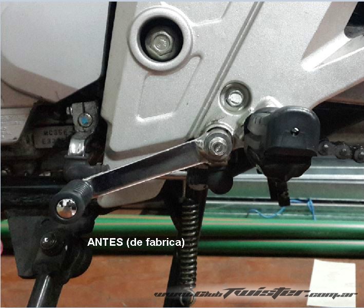

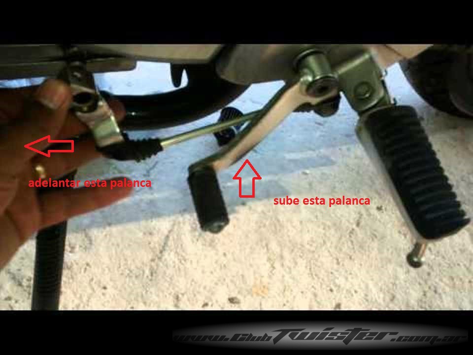

Si persiste la molestia podés modificar la posición de la palanca cambiando la posición en las respectivas estrías de los ejes del cambio. Acá en la imágen te va a aclarar lo que trato de explicar:
Botas Alpinestars SMX-3   Registrate para verla sin restricciones.
Sacá las dos palancas (las que se ven en la imagen) aflojando las tuercas respectivas. y colocalas nuevamente en la posición que a vos te guste. No se va a modificar la relación de cambios, no tengas miedo en eso. Simplemente te va a dar mas lugar para meter la punta del pie para hacer los cambios!!!!
Lo que te aconsejo es que salgas a probar la nueva posición ni bien hagas el cambio CON LAS BOTAS DE VIAJE para que veas como ha quedado la palanca y si te que bien la nueva posición.
Muy importante!!!! usar martillo de goma para sacar y poner las palancas así no rayas el cromado!!!!
Espero haberte ayudado en algo!!!!!

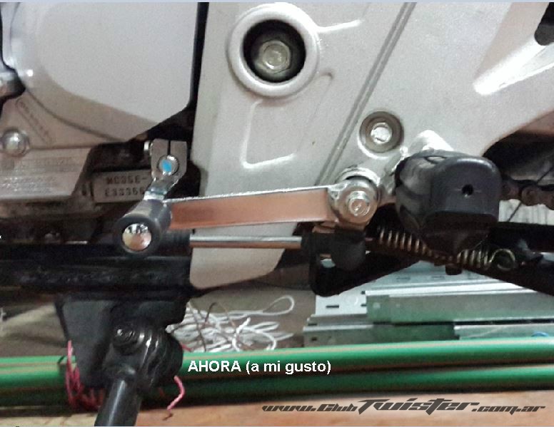

Bueno, llegue del laburo y corregí el angulo de la palanca...
Tubito de 8, otro de 10, y llave criquet de encastre 1/4... No hizo falta martillo de goma, salio al toque todo.
De paso limpie la tapa del piñon que tenia un chocolate bárbaro...
Lo probé un poco dentro de donde guardo la moto, en la semana cuando la saque a la calle de nuevo veré finalmente si lo dejo así o vuelvo a cambiarle, pero claramente ahora me sienta mucho mejor :bien
Muchísimas gracias por todos sus comentarios!! :aplauso
