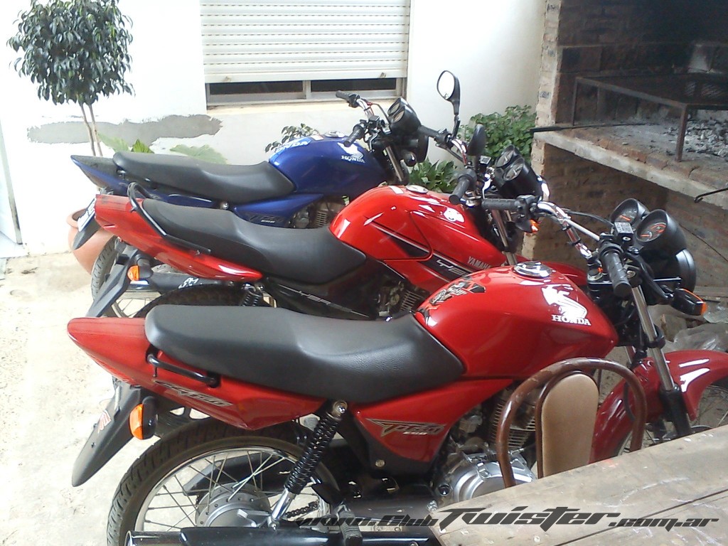

La voy a dejar asi nomas entonces, les dejo una fotito de las naves.
Velocidad Titan 150   Registrate para verla sin restricciones.
