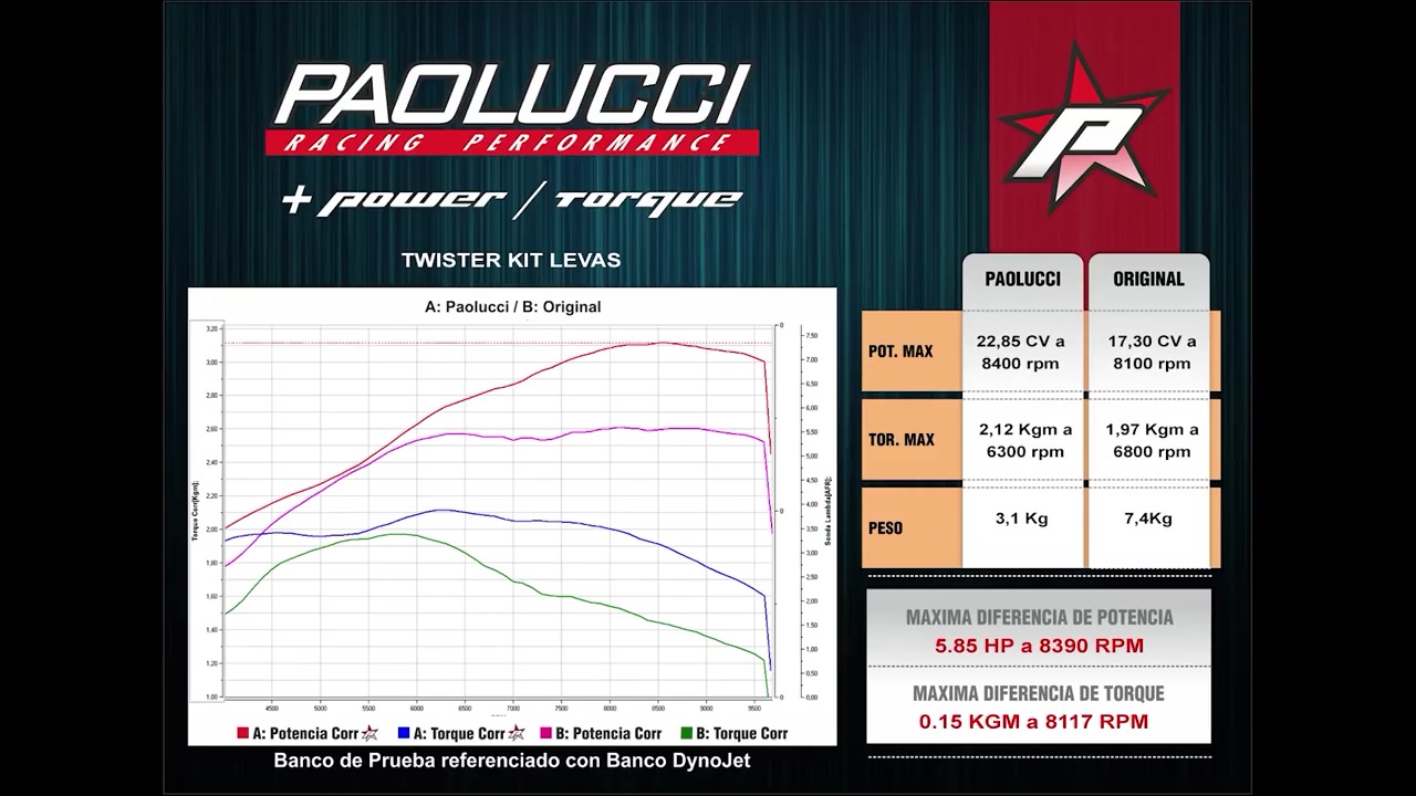

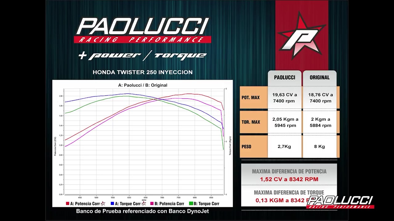

Acá se puede ver en el banco inercial de este preparador cordobés que la potencia máxima a la rueda de la CB nueva es superior en casi 1 caballo y medio a la de la CBX y sobretodo a 700 RPM menos:
CB 18.76 CV
CB vs CBX Potencia a la rueda.
CBX 17,30 CV
Por supuesto que esto hay que tomarlo con la salvedad de que los bancos inerciales (calculan la velocidad en base a la aceleración de la masa y no a una resistencia aplicada) no son los más exactos al momento de mostrar las capacidades de la mecánica.
Pero como son 2 mostos sobre el mismo banco bien vale la prueba.

Notapor luisVONKA » 18 Jul 2019, 11:08
la grafica del cbx que mostras dio poco originalmente, fijate el cbx al q le ponen levas, original da como 1hp mas...pero si el cb es ligermanete superior parece...igual en videos se ve que a veces gana y a veces pierde con su vieja hermana....
