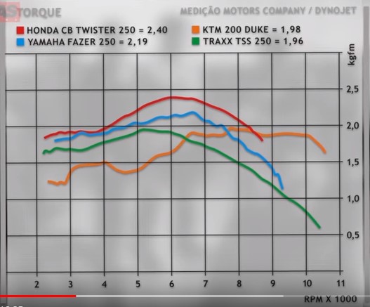

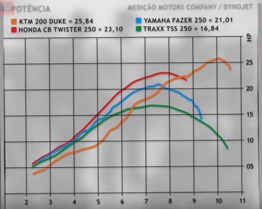

Encontré estas pruebas en banco de rodillos en un video brazuca donde estaban probando estas 3 motos: Twister, FZ25 (mismo motor que el YBR/YS) y Duke 200 y esa Traxx que no la conozco pero evidentemente está varios escalones abajo de las otras.
Creo que queda demostrado lo comentado hasta ahora en otros hilos, en bajos y sobe todo en medios es un misil la moto. De arriba se queda un poco corta pero todo junto no se puede y menos sin agregar refrigeración liquida:

Buena data, no me metí a ver la KTM, pero por esas líneas parece que tiene una curva de potencia semejante a las Ninja (a mayores RPM mayor potencia, donde le sacan toda la fuerza arriba de las 10 u 11 RPM).

Depende a que le llamemos correr, si es por levantar la mayor velocidad maxima puede ser que la KTM esté un par de km/h arriba, ahora si es en un circuito o en la calle donde tenes que salir de un par de curvas de baja o media velocidad no tiene la más mínima chance.
Ya se vió en pruebas que se hicieron con el CB300R y la Ninja 300 donde la diferencia de potencia no se plasmaba en los relojes.
