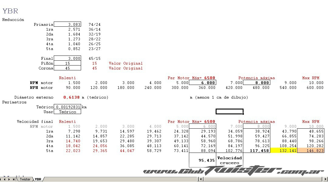

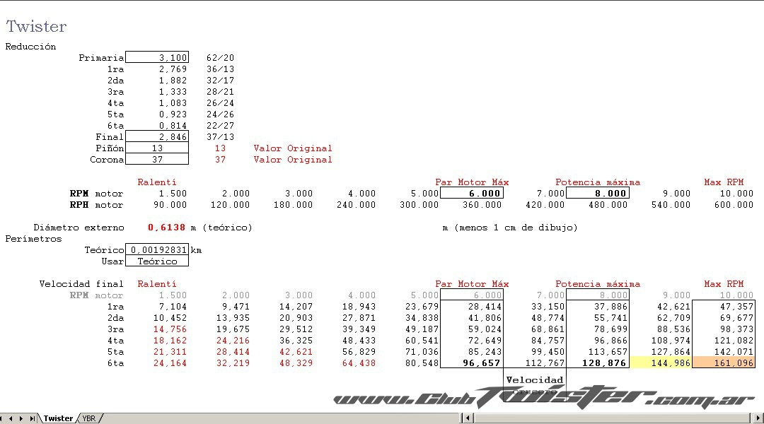

Muestro los calculos teoricos que me dan para ambas motos (tenía del Tw, asi que hice una para la YBR con los datos que aporto José); y ambas están calculadas con la rueda trasera MT75 (si hay un error de medida es igual para ambos cálculos).
En ambas motos coincide que la potencia máxima está en 8000 RPM (), pero varían en el par (6000 y 6500RPM)
Se Discontinúa El Cbx 250 !!!!!!   Registrate para verla sin restricciones.
Twister
YBR
Ahora.... no son datos de GPS (están basados en datos aportados por las marcas).
Notapor ruddy_rar » 09 Oct 2015, 20:33
Casi, casi me dan los valores del cálculo de gringou.
Qué valor tomaste de la medida de la circunferencia de la rueda? A mi me había dado 1.911 mts.
