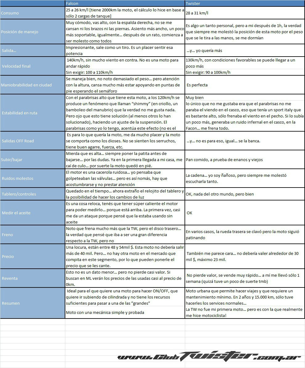

nicotecco escribió:Hola gente, yo pasé de la TW a una Falcon hace unos 20 días más o menos... les dejo mis impresiones en esta comparativa que adjunto.
Es completamente subjetiva y no sé casi nada de mecánica, pero son las sensaciones que tuve/tengo y pienso que quizá pueda ayudar a otros para tomar o no la decisión del cambio...
Yo estoy muy conforme con el cambio y vengo disfrutando de la moto. Como verán, no tengo practicamente ninguna queja sobre la TW... sólo buscaba algo más grande y que me permita hacer un poco de OFF road.
Ahí va!

Notapor seaman » 16 Sep 2013, 16:07
nachi250 escribió:Hola nico, la verdad que estoy de acuerdo con vos en lo de tener mas potencia aunque no la necesite. Sacame dos dudas que tengo con la falcon, la velocidad en ruta cual es sin matarla a la moto, osea que podes viajar tranquilo. y otra el consumo? son dos datos que quiero saber directamente de un usuario. yo al momento de tener la plata del cheque voy a tomar la decision si el falcon o la 300, tengo un mes todavia para ir pensandolo
Viajas tranquilo a unos 110 kms/h que son aprox 6500 vueltas, con un consumo promedio de 5 litros cada 100 kms.
La moto puede llagar a unos 145 reales de maxima, pero se pone bastante inistable de adelante, algunos colegas de club nx4 han jugado con la dureza de la suspension delantera y consiguieron algunas mejoras, pero no te olvides que es una moto trialera, alta, con rueda grande adelante y poco peso cargando sobre la misma.
Hice dos viajes con la falcon, a la costa (miramar) un dia de mucho viento y manteniendo una velocidad de 100 kms/hra llego a consumirme 10 litros en 100 kms pero pudo mantener
la velocidad, cosa que me resultaba imposible con la YS 250 que tenia antes.
El segundo, y mas atractivo, a villa gral belgrano, en cordoba, 2800 kms de puro placer, viajaba a 110/115 kms, no me case para nada, parando cada 200 kms para reponer combustible,
tomar un cafecito y seguir viaje, en todo el recorrido me consumio 300 cc de aceite, nada para el tipo de motor, le lubrique la cadena y le puse nafta. A la vuelta, de un tiron 780 kms,
en 12 hrs, 8,5 de viaje y resto las paradas de rigor. Realemnte me resulto una muy buena moto, lo unico que me mantuvo algo preocupado eran las cubiertas con camara, un pinchazo podria haberme complicado el viaje, cosa que no paso, ahora lamentablemente algun HDP la debe estar maltratando, me la robaron el 16 de agosto de este año.
