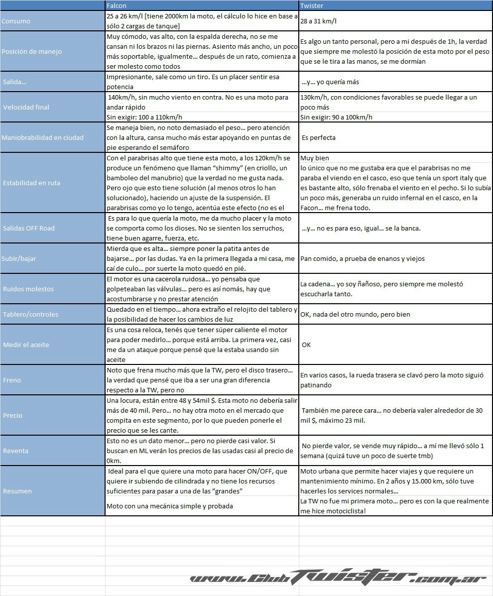

Está buena la comparativa de nicotecco. Lo que no estoy de acuerdo es en que la Falcon frene mejor que la Twister, para mi es todo lo contrario. La Falcon se queda bastante corta con los frenos, sobre todo el trasero que hay que pararse en el pedal para que frene y más si vas con acompañante. El disco delantero también se queda corto... es de diametro más chico (256 mm) que la Twister (276 mm) y tiene que frenar 13 kg más de peso.

nicotecco escribió:Hola gente, yo pasé de la TW a una Falcon hace unos 20 días más o menos... les dejo mis impresiones en esta comparativa que adjunto.
Es completamente subjetiva y no sé casi nada de mecánica, pero son las sensaciones que tuve/tengo y pienso que quizá pueda ayudar a otros para tomar o no la decisión del cambio...
Yo estoy muy conforme con el cambio y vengo disfrutando de la moto. Como verán, no tengo practicamente ninguna queja sobre la TW... sólo buscaba algo más grande y que me permita hacer un poco de OFF road.
Ahí va!
