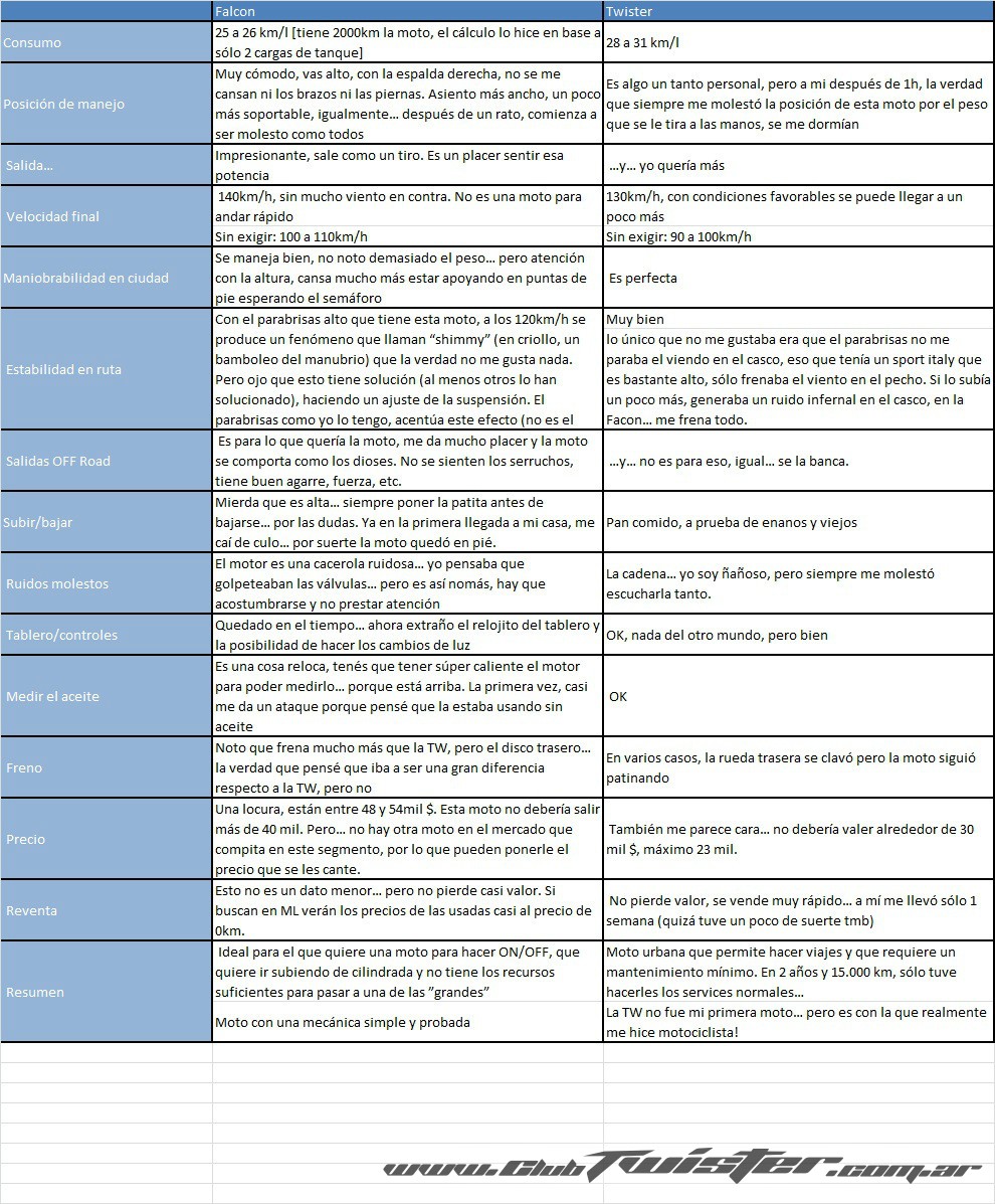

Hola gente, yo pasé de la TW a una Falcon hace unos 20 días más o menos... les dejo mis impresiones en esta comparativa que adjunto.
Es completamente subjetiva y no sé casi nada de mecánica, pero son las sensaciones que tuve/tengo y pienso que quizá pueda ayudar a otros para tomar o no la decisión del cambio...
Yo estoy muy conforme con el cambio y vengo disfrutando de la moto. Como verán, no tengo practicamente ninguna queja sobre la TW... sólo buscaba algo más grande y que me permita hacer un poco de OFF road.
Ahí va!

Notapor KARBURIN » 25 Ago 2013, 12:19
Sensillito y de alpargatas.- :aplauso :aplauso
Exelente explicación para quien desee seguir con la TW ó pasarse a la Falconeta :bien
Notapor RIORIO » 25 Ago 2013, 12:31
Nico, muy buena comparativa. La verdad que es como vos decís, son motos para usos totalmente diferentes, pero las 2 son un caño. En lo único que disiento con vos es en la velocidad crucero de la TW. Yo tuve una por casi 3 años y la podía viajar de crucero a 110 Km/h, a partir de 120 Km/h consume mucha nafta, va exigida y gasta algo de aceite. Entre 100 y 110 va muy bien.
Saludos.
