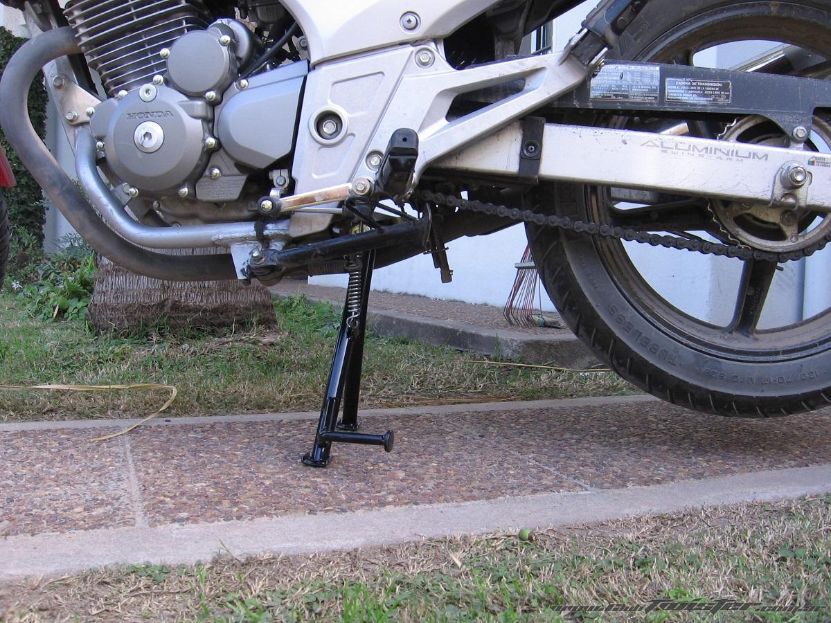

Instalación: Bueno gente, gracias a los consejos, pude instalar el caballete hoy. Igual, les recomiendo que usen la técnica que escribió Lennon hace unos años:
1. Tienen que poner el resorte. (del lado del caballete y del lado del cuadro de la moto)
2. poner el caballete lo mas centrado posible, en las guias del cuadro de la moto.
3. Del lado del escape (derecha) meterle un destornillador o llave de tubo como para trabar. (yo usé una pico de loro, para aprovechar que el mango tenÃa goma... pa'no rayar, más abajo una foto)
3. Haciendo un poco de fuerza meterle el perno (por la Izquierda) del lado de los cambios. (después de 30 min de renegar... pedi ayuda para que otro metiera el perno, mientras yo centraba el caballete)
4. Golpear el perno con un martillito hasta que pase al otro lado.
