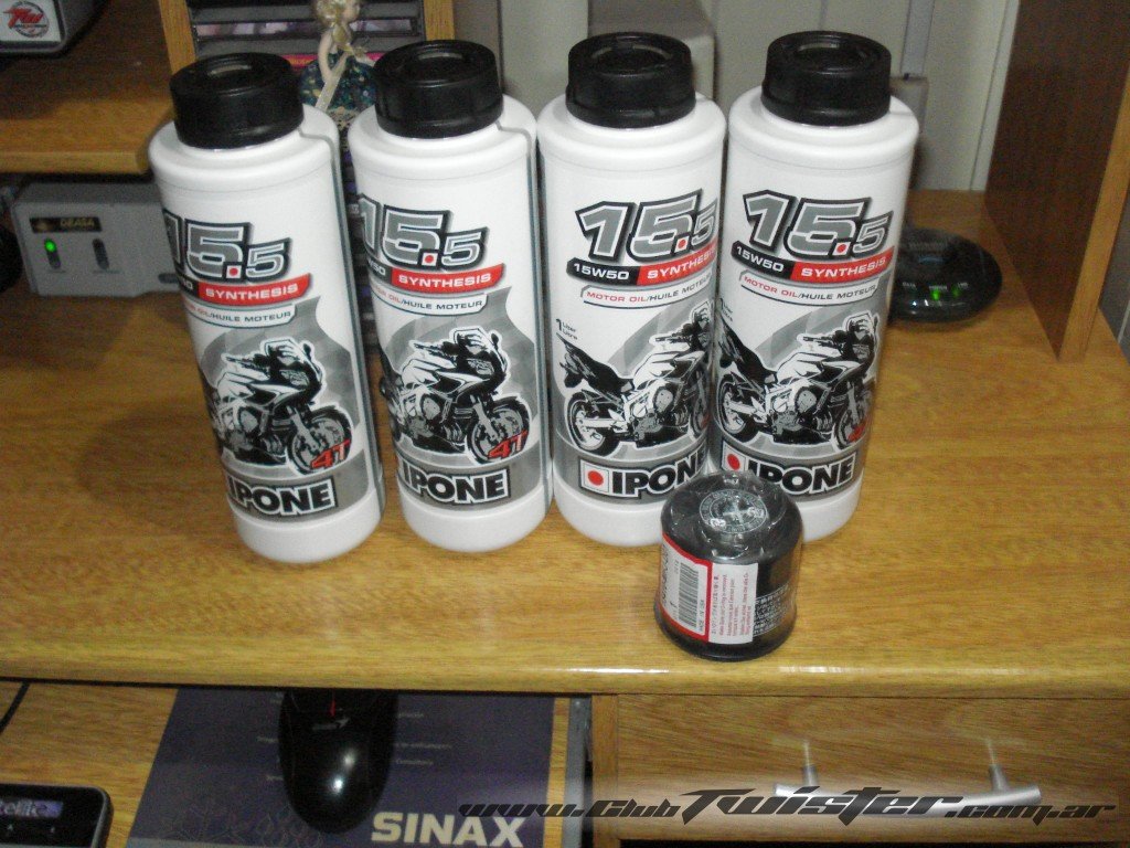

Ipone 15W50 sintetico, vamos a ver que tal se comporta con el CBR!!!! :valentino
